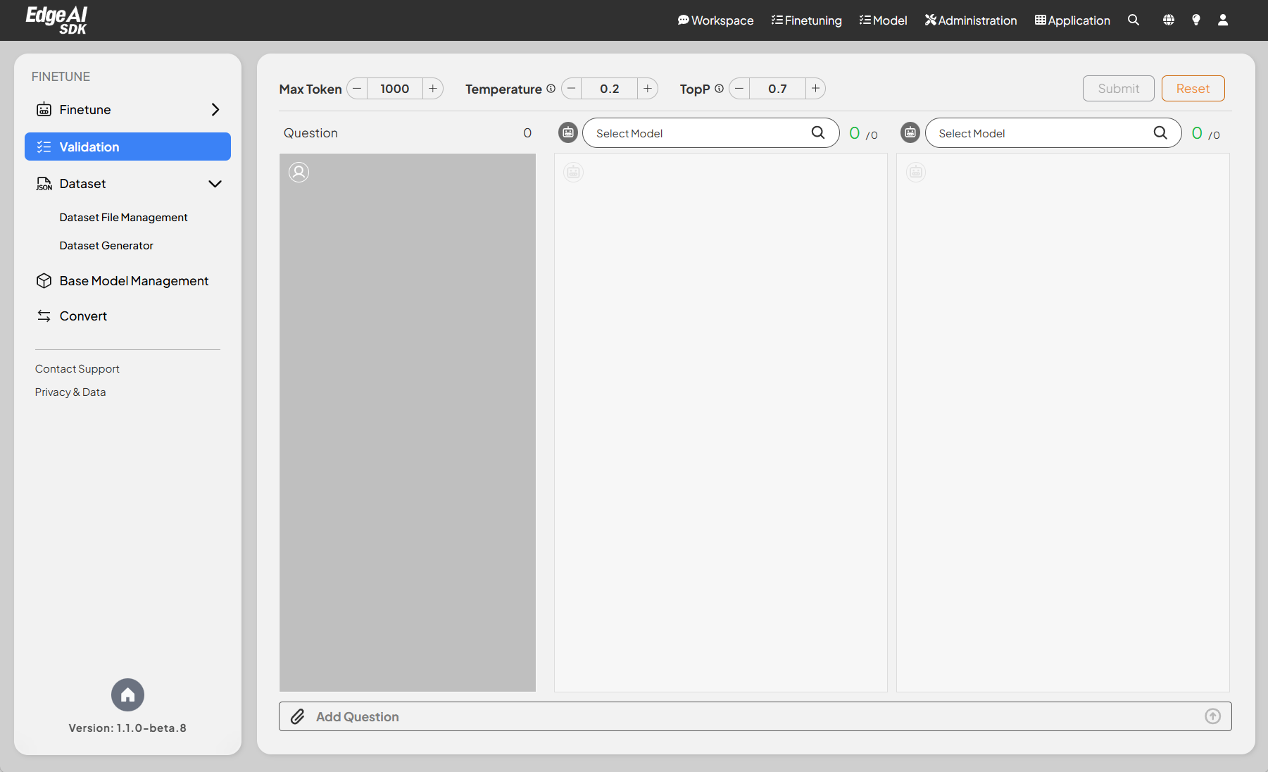

模型驗證提供一個工具,讓使用者可以針對 LLM 模型 (包括微調過的模型) 進行推論結果的比較。除了讓進階的專業人員以人工模式進行驗證之外; 同時亦提供自動化驗證模式以方便一般基礎人員也能達到相同目的。
人工驗證模式
此模式允許您透過評估模型對指定問題集的回應,來評估模型在不同訓練階段 訓練輪次 的效能。
Validation
配置選項
  • 最大 Token 數:允許用戶設定模型生成的最大 token 數限制。
  • 推理溫度:調整模型輸出的隨機性,促進確定性或創造性回應。
  • TopP:讓用戶能夠微調採樣技術以獲得更好的回應品質。
模型選單

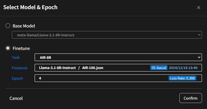

  • 用戶可以從多個可用於驗證的模型中進行選擇。
  • 點擊模型清單可讓您從各種可用模型中進行選擇。這些包括預訓練的基礎模型和針對特定任務微調的自訂模型。 Model Selection
  • 範例:
    • 基礎模型:meta-llama/Llama-3.1-8B-Instruct
    • 微調後模型:AIR-8B - 第 4 週期

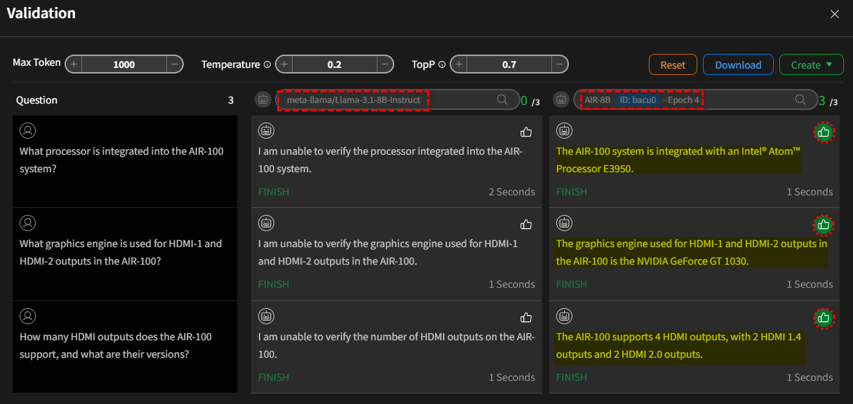

並排輸出比較
  • 介面以並排方式顯示不同模型的輸出,便於比較。
  • 每一欄對應一個具有特定參數的模型。
問題輸入區域
  • 專用的輸入欄位,用於輸入要驗證的問題或提示。
  • 用戶可以使用介面底部的文字輸入區域新增問題,或上傳 JSON 檔案來提供批量問題。

  • 送出:根據當前配置啟動驗證過程。
  • 重設:清除所有問題輸入。
驗證並比較模型
點擊 送出 後,系統將使用提供的問題查詢兩個模型。在此過程中,當模型載入到 GPU 時會有短暫的載入時間。一旦模型生成回應, 每個答案旁邊會出現一個「讚」 的圖示。如果您對特定回應滿意,請點擊對應的圖示。系統會記錄每個模型收到的 「讚」數量,這將用於後續的模型量化。
  • 情況 I:基礎模型 vs 微調模式(第 4 週期) Validation Case 1

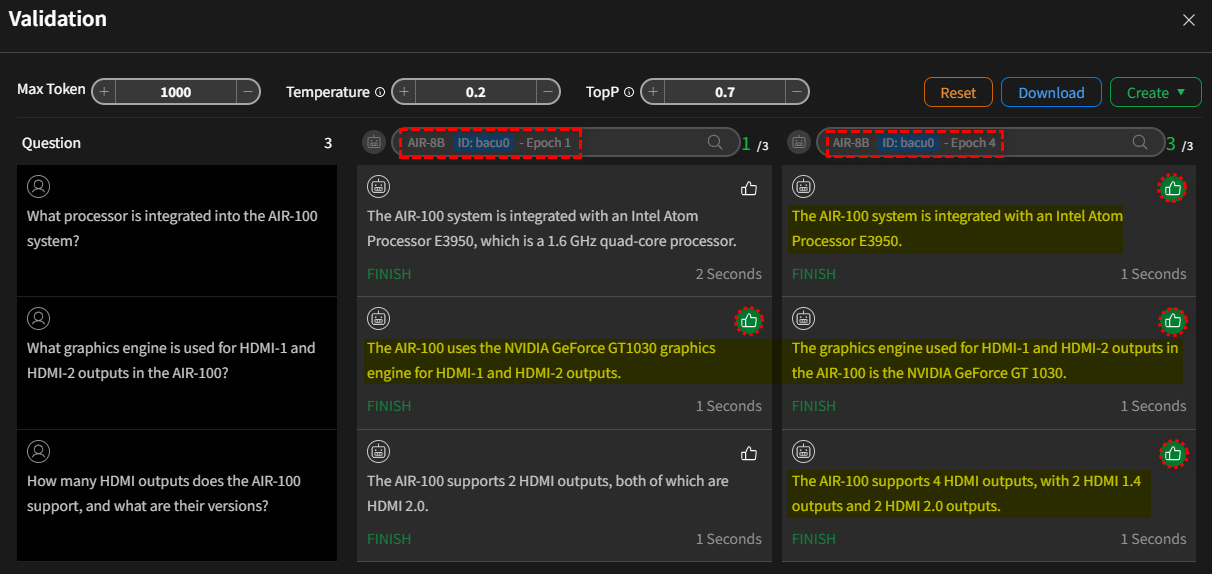

  • 情況 II:微調模式(第 1 週期) vs 微調模式(第 4 週期) Validation Case 2

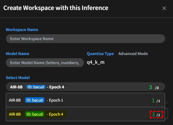

    • 建立工作區:量化模型並直接創建新的工作區,套用量化後的模型。預設量化格式為 q4_k_m。 模型選擇清單將顯示來自各個訓練輪次的微調模型。將包含用戶對每個模型回應評分的統計摘要,以協助您進行選擇。 Create Workspace

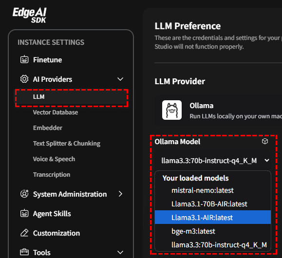

    • 匯入到 Ollama 的推理儲存庫:將模型放置到 Ollama 可以存取和使用的儲存庫中。
一旦模型被壓縮,您可以在 AI 提供者部分的 LLM 下的 Ollama 中找到它。
