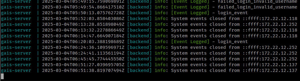

下圖是執行命令 ./app-logs server -ft 所擷取的。
app-logs

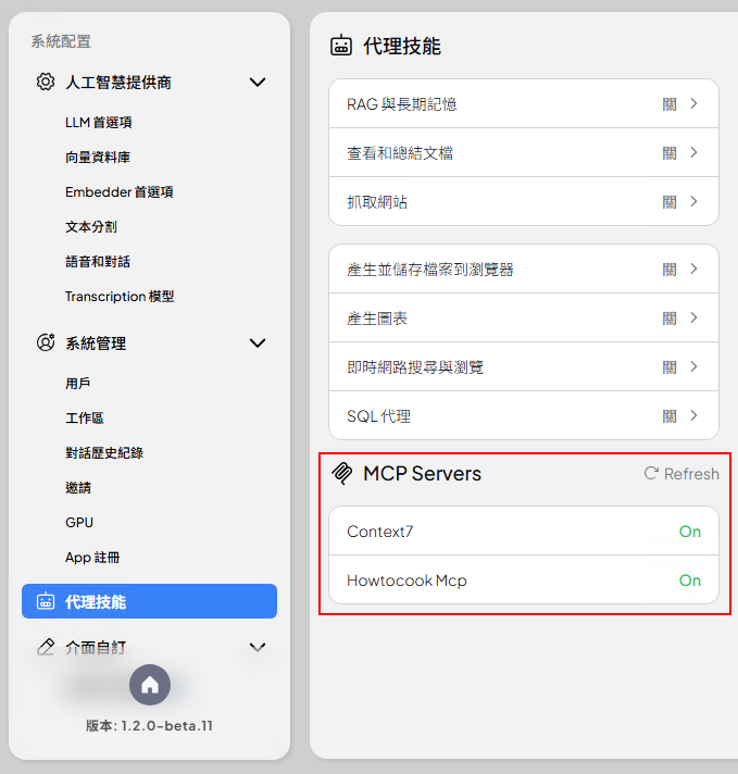

  • 第 2 行中的 My MCP Server 是要匯入的 MCP 伺服器名稱,會顯示在 系統設定 > 代理技能 > MCP Servers 的列表中,且必須是唯一的 (如下圖)。 mcp-list
