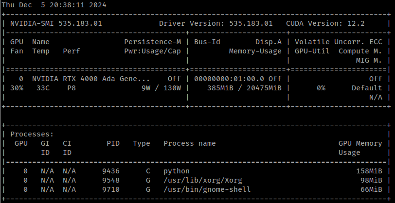

  3. 驗證安裝結果。
    nvidia-smi
    此時的終端機視窗中應會輸出有關 NVIDIA GPU 的資訊 (看起來資訊像下圖所示,但內容不同)。
    NVIDIA SMI

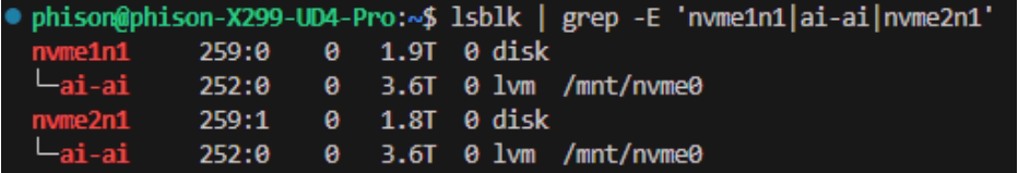

如果 LVM 設定成功,執行 lsblk 指令時應會看到類似下圖的訊息。 LVM 成功
