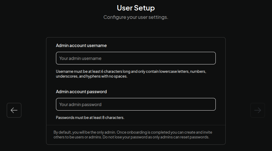

頁面 - 使用者設定​
User Setup
  • 管理員帳號使用者名稱: 輸入 GenAI Studio 的管理員帳號名稱。
  • 管理員帳號密碼: 輸入密碼。
若帳號名稱與密碼符合系統要求,畫面右方的 → 按鈕 便會變成可按狀態,按下進入下一頁。

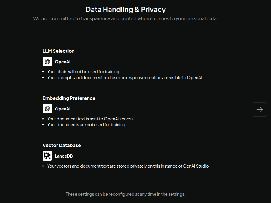

頁面 - 資料處理與隱私​
Data Handling
此步驟只是顯示一些系統訊息,不用做任何設定,直接按畫面右方的 → 按鈕進入下一頁。

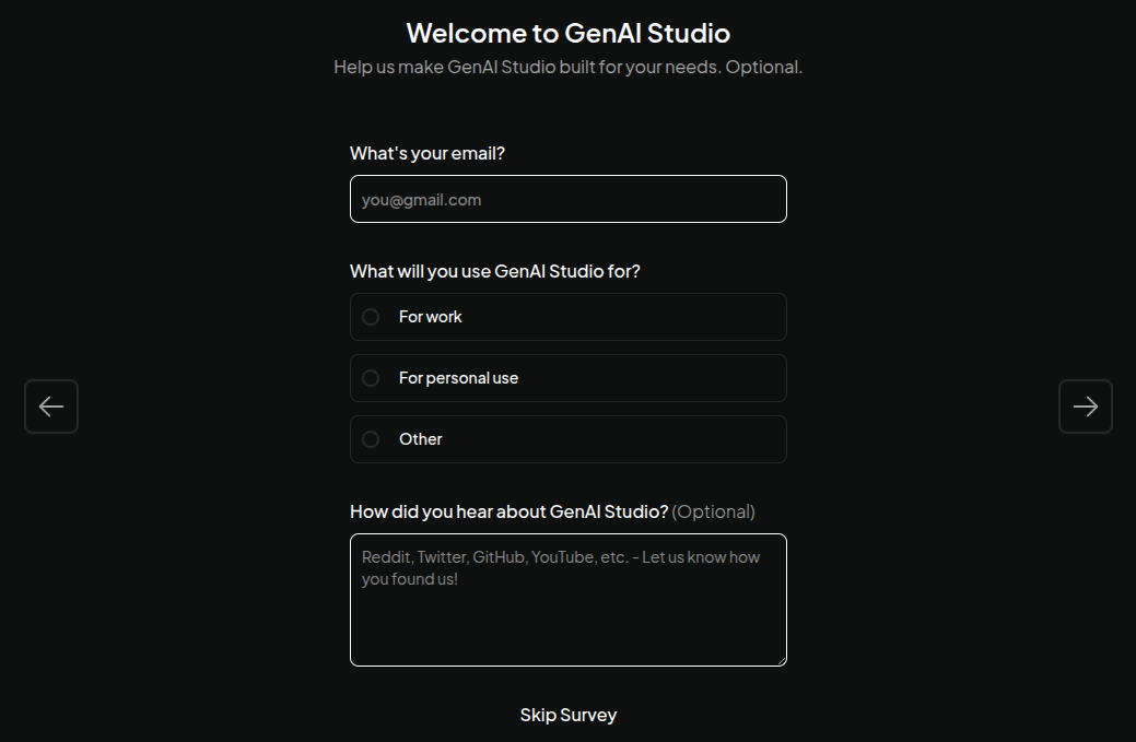

頁面 - 使用狀況調查​
Survey
此步驟為問卷頁面,由於 GenAI Studio 並不會儲存或傳送此頁面的任何訊訊,請直接按畫面右方的 → 按鈕或頁面下方的 跳過調查 進入下一頁即可。

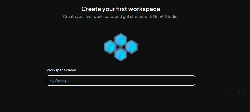

頁面 - 建立工作區​
Workspace
  • 工作區名稱: 輸入 GenAI Studio 的第一個工作區名稱。
輸入完畢後,按畫面右方的 → 按鈕以完成所有的初始化設定。經過上面的步驟之後,便會進入 GenAI Studio 的首頁,開始您的 GenAI Studio 之旅吧!

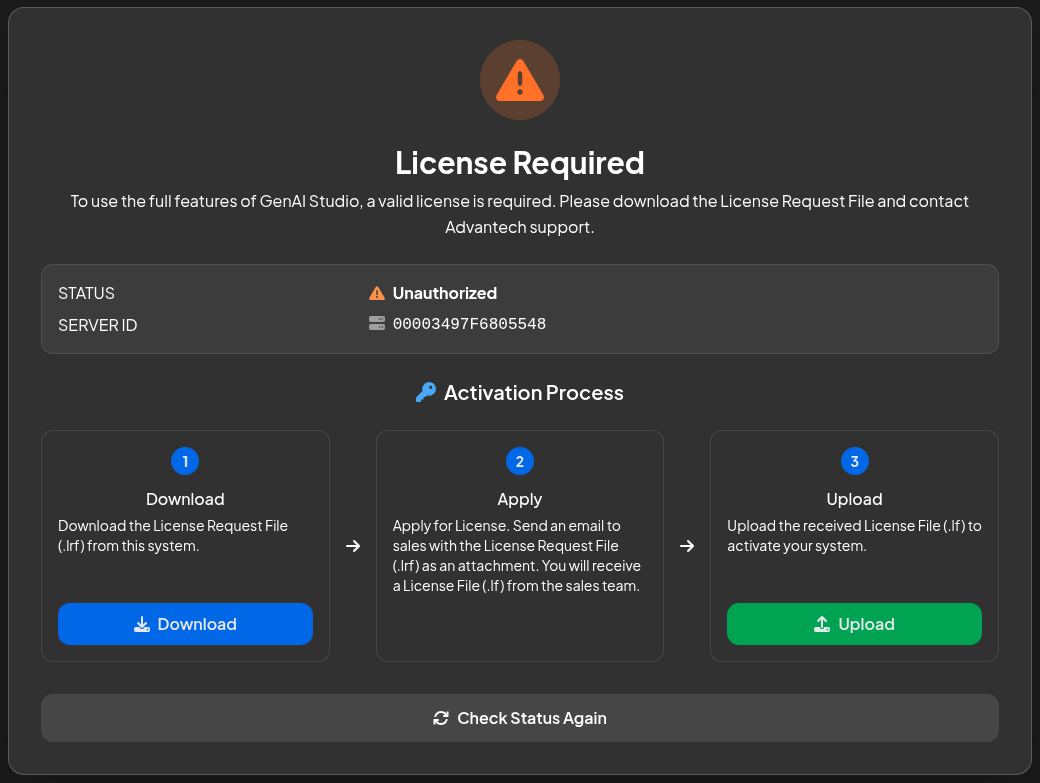

取得 GenAI Studio 的使用授權​
訊息
如果您的 GenAI Studio 並非單獨購買,而是於採購主機時便已隨著您所購買的機器出貨, 這種情況代表安裝於該主機上的 GenAI Studio 已取得使用授權,請直接跳過本段落。
Licensing
是的,當您看到這個畫面時,代表安裝在您主機上的 GenAI Studio 尚未取得使用授權。 要取得軟體使用授權的步驟很簡單,只要按照上圖中所顯示的流程三步驟進行便能取得合法的使用授權。
步驟 1 - 下載授權申請檔​
在下方 ① 的功能卡按 下載 鈕以下載對應於該安裝主機的特定授權申請檔,如果沒有修改, 該檔案名稱應為 license_request.lrf。
注意
此檔案的內容是基於安裝主機的硬體資訊所計算的結果,與該主機進行了深度的綁定,因此無法在另一台主機上使用。 若您有第二台 GenAI Studio 的主機,必須為其另外進行申請。

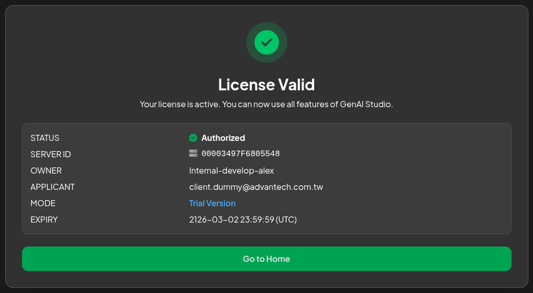

步驟 3 - 啟用授權​
在拿到正式的軟體授權檔 (其附檔名為 .lf) 之後,在此畫面下方 ③ 的功能卡按 上傳 鈕, 選擇授權檔所在的位置進行匯入,如果一切無誤,授權成功 的頁面便會出現,如下圖。
Activated
